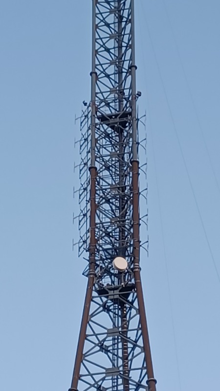

Bonjour, installation des antennes dab+ sur l'émetteur du lomont towercast Besancon M1-2 p= 8Kw 9c-9d . essais sur l'émetteur de Montfaucon du m1-2
