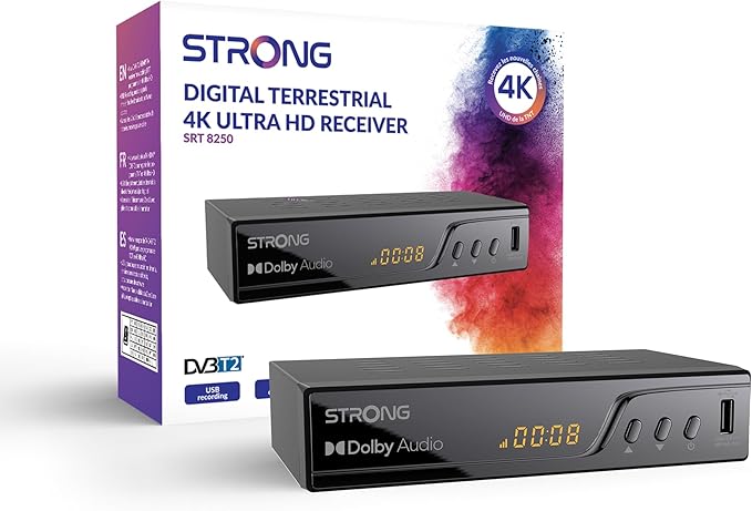

Le récepteur STRONG modèle SRT8250 a également été testé avec succès pour la qualité d'images et du son :
