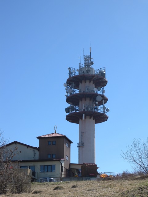

Avec des jumelles j'ai repéré la tour sur le Salève. J'ai fixé mon antenne TNT sur un escabeau et visé la tour (un peu plus haut ). Un arbre sans feuilles est sur la trajectoire ( à 200 mètres environ).

Alors en fait la TNT n'émet pas depuis la tour, c'est Virgin Radio 90.1 et Radio Orient 92.7 qui émettent depuis le sommet de la tour ainsi que Rouge FM 97.6 qui émet avec 2 antennes situées dans les collerettes marrons de la tour.

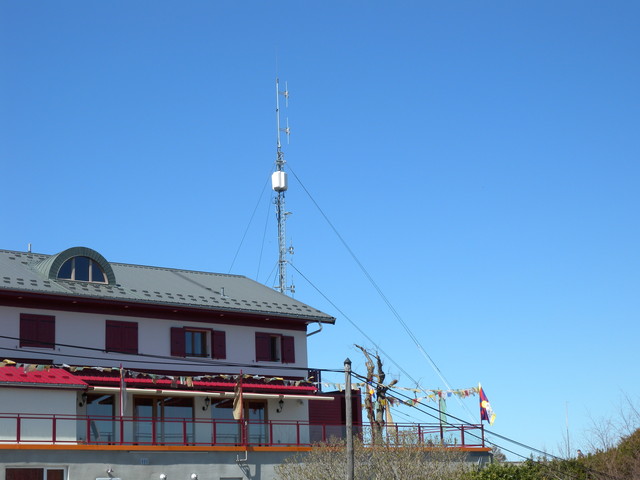

La TNT française du Salève (canaux UHF 21/24/27/45/55/58) émet depuis un mince pylône métallique sur la terrasse du restaurant de la table d'orientation qui depuis chez toi se trouve un peu à gauche de la tour, ce pylône appartient à Towercast (filiale du groupe NRJ) et diffuse également NRJ 103.6 et Nosta 105.0.

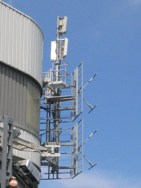

Le canal UHF 34 et le canal UHF 50 émettent depuis le téléphérique du Salève encore + à gauche et diffuse également la RNT radio numérique DAB+ ainsi que les radios FM SRF1 87.8 / LFM 88.4 / Option Musique 90.8 / Yes FM 91.8 / Radio Cité 92.2 / RTS 1ère 94.9 / Rete Uno 97.1 / Espace2 100.7 / Couleur3 104.4 / One FM 107.0.
