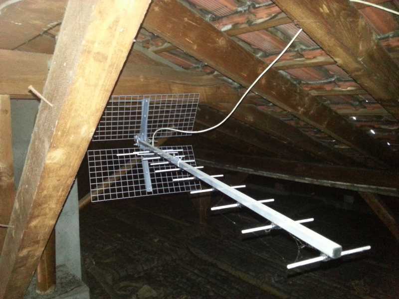

Bonsoir ,
Il faudrait enlever ce boitier et brancher directement le câble de descente à l'antenne UHF.
Ton antenne est au milieu du grenier?
C'est une impression ou ton antenne pointe un peu vers le bas?
As-tu la possibilité de déplacer l'antenne de quelques cm?
Tu as sais parfois la réception peut varier d'un endroit à l'autre dans le grenier , même pour des multiplexes émis depuis le même émetteur...
L'antenne Canal+ peut te servir d'antenne pour le DAB+ si tu le souhaites mais dans ce cas il faut tirer un second câble coaxial indépendant.
Tu as une antenne GSM ou 4G ou TNT suisse ou DAB+ près de chez toi?
Les utilisateur(s) suivant ont remercié: corbeau12

Voici une photo de l'antenne. Le câble coaxial va de cette antenne UHF dans un boîtier près d'une vieille antenne VHF (ex Canal+ et TSR), puis le câble descend dans mon appartement et va directement dans la TV (sans prise intermédiaire). C'est moi qui ai posé ce câble, c'était le premier prix, mais c'est un vrai coaxial quand même.
Pour répondre aux autres questions: oui il y a une prise électrique au grenier et non, je ne reçois pas vraiment Léman Bleu et Rouge TV. Seulement certains jours et encore, très mal.
Merci pour votre attention.
Réponse de corbeau12 sur le sujet Gex, faiblesse du R1

Bonjour ,
Ton antenne est dans le grenier?
Pourrais-tu nous faire une photo de ton antenne?
Tu as une prise électrique dans le grenier?
Reçois-tu TV8 Mont Blanc, Léman Bleu et Rouge TV?
